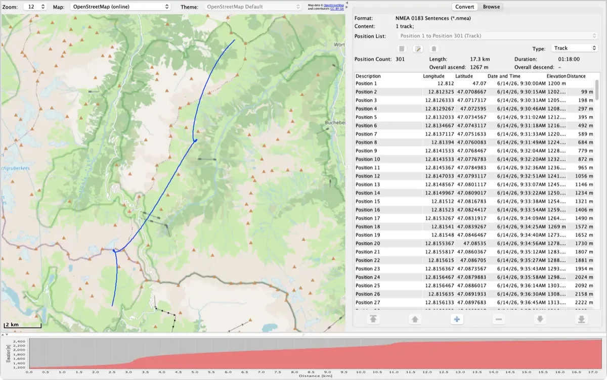

RouteConverter affichant sur la carte une trace NMEA d'une route de col alpin, avec sa liste des positions et son profil d'altitude

RouteConverter lit les phrases RMC, GGA, GLL, GNS, VTG, ZDA, GSA et WPL des récepteurs GPS ($GP) et multi-constellations ($GN), quelle que soit l'extension (.nmea, .txt ou .log), et en tire une trace avec heure, position, altitude, vitesse, cap, nombre de satellites et dilution de précision. Les lignes à la somme de contrôle erronée ou sans fix sont ignorées. Pour obtenir un tableur, ouvrir le journal via Fichier → Ouvrir et l'enregistrer en Microsoft Excel via Fichier → Sauvegarder Sous (NMEA en Excel) ; pour les cartes et les autres applications, l'enregistrer en GPX (NMEA en GPX). RouteConverter écrit aussi NMEA 0183.

RouteConverter, le convertisseur gratuit pour Windows, macOS et Linux, ouvre les fichiers NMEA 0183 : lancer l’application, charger le fichier, puis l’afficher sur la carte ou l’enregistrer dans un autre format.
